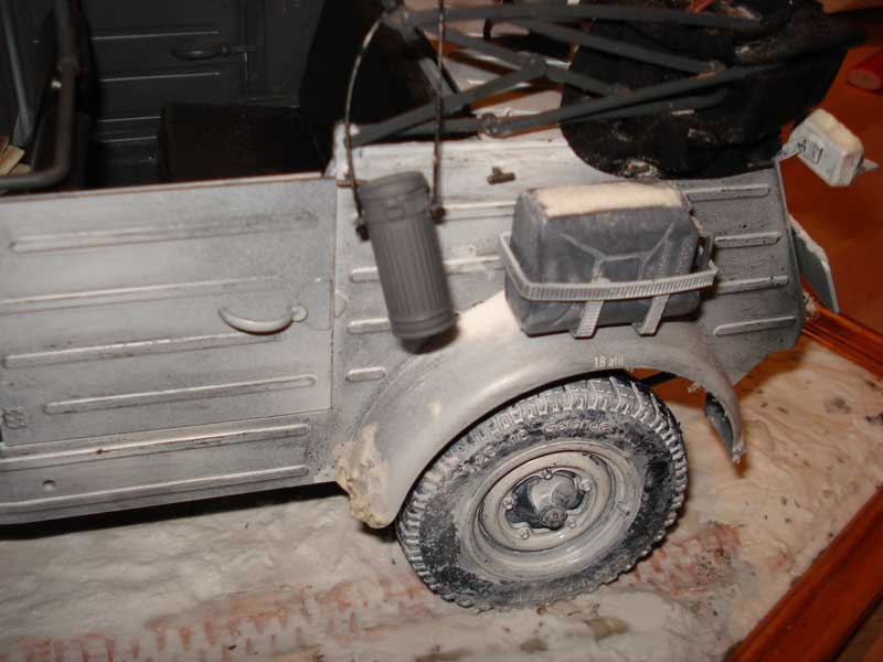

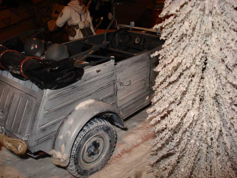

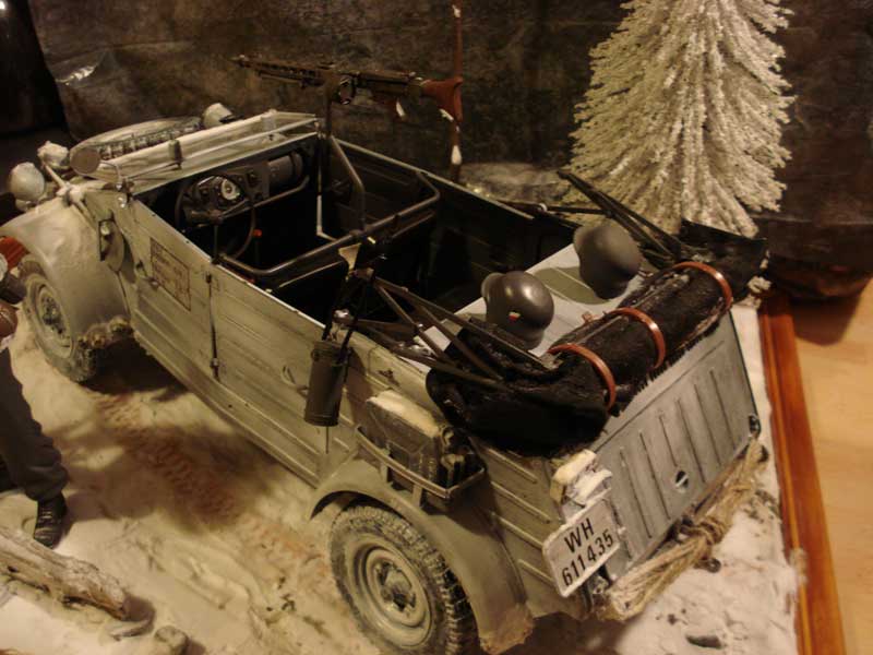

L'ensemble est masqué et protegé afin de recevoir une deuxieme couche de gris puis un voile irregulier de blanc mat. Il simule assez bien la chaux qui etait appliquée afin de camoufler le vehicule sur le front de l'est.
La banquette arriere est installée...
Reste encore quelques trucs inutiles comme les portes, les marquages et la capote.
Mais pour celle-ci reste encore à la teindre en gris foncé.

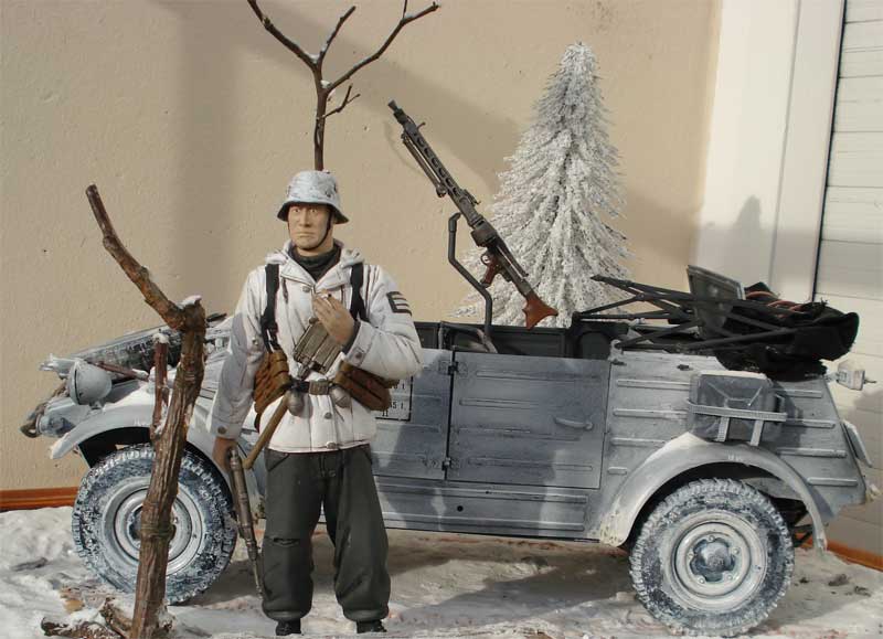

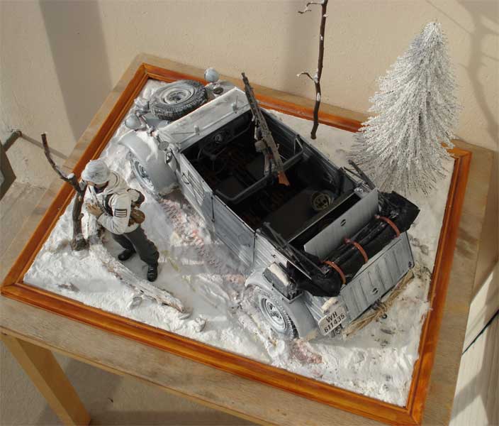

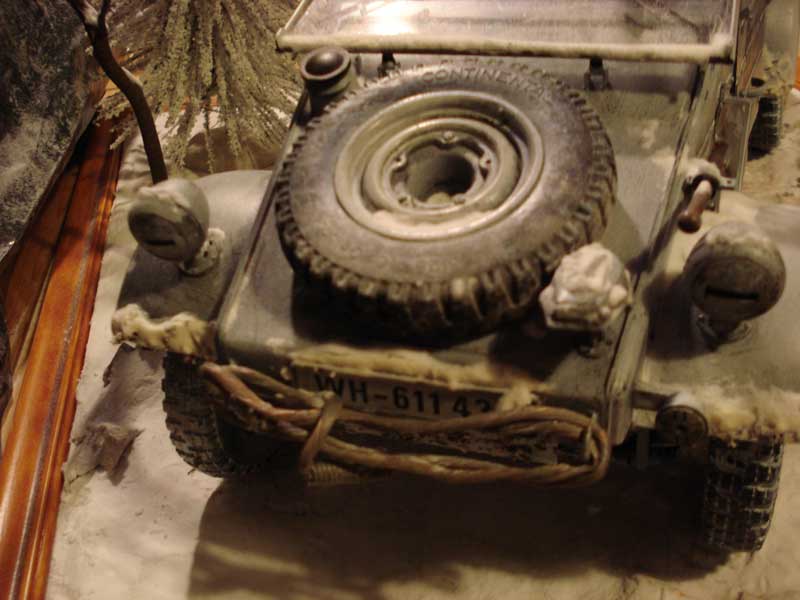

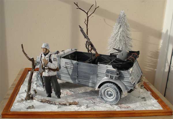

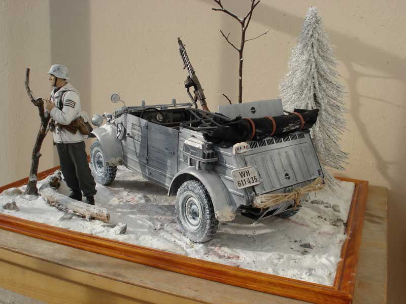

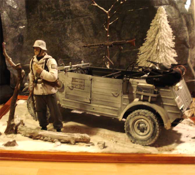

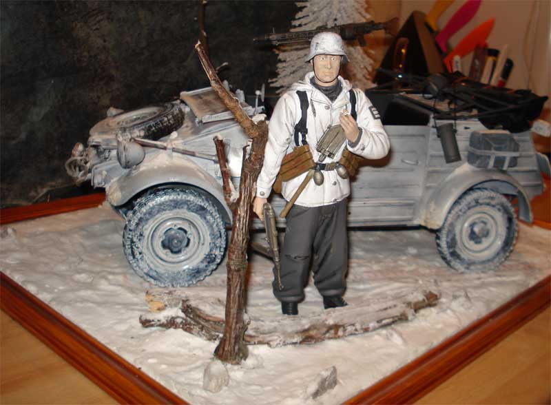

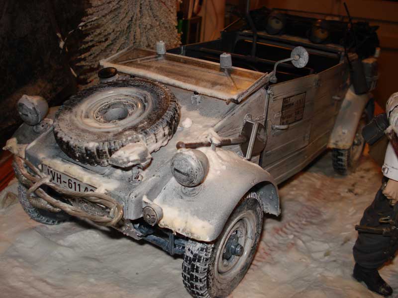

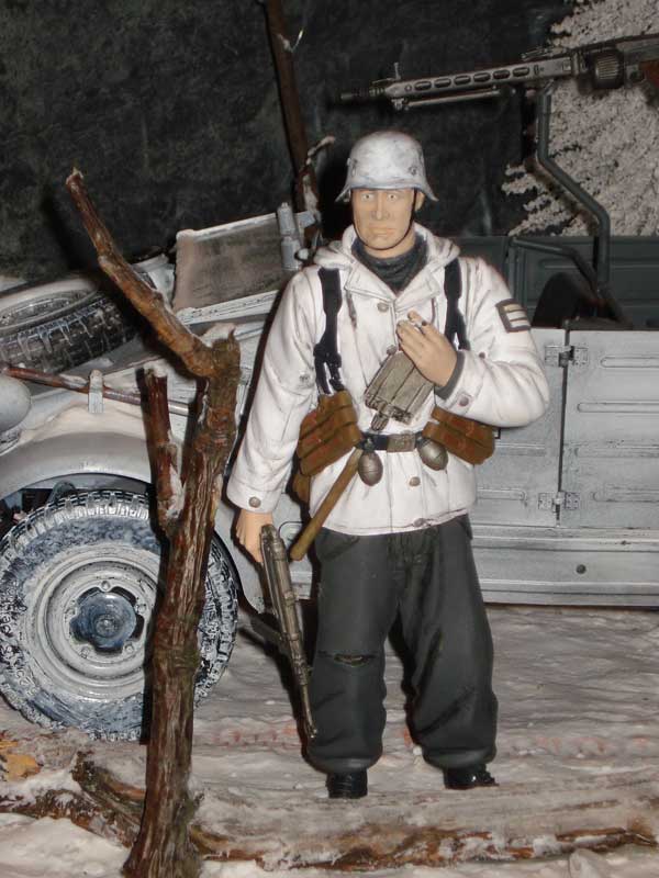

Le diorama est fini...
il est realisé a partir d'un cadre en bois en 40 X 50 cm et reverni.
le sol est realise avec de la pate a modelé durcissante, puis encolé avec de la colle a bois et eau puis saupoudré de bicarbonate de potassium.
Un sapin couvert de neige et 2 arbrisseaux survivants sont plantés de part et d'autre du kubel.
de la neige est encore collée au vehicule, en particulier sur les bas des ailes et sur les pneus
et maintenant, place a OttO, mais pas trop de bruit...... Merci de ne pas deranger sa quietude lors de sa pause cigarette... il en a bavé l'otto!

De plus, Otto m'a contacté par mail pour m'envoyé une photo que son kamarade Dieter avait pris à l'époque
Merci Otto .
